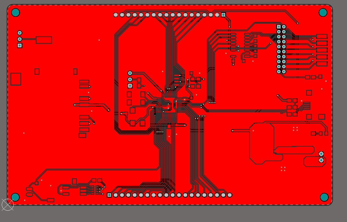

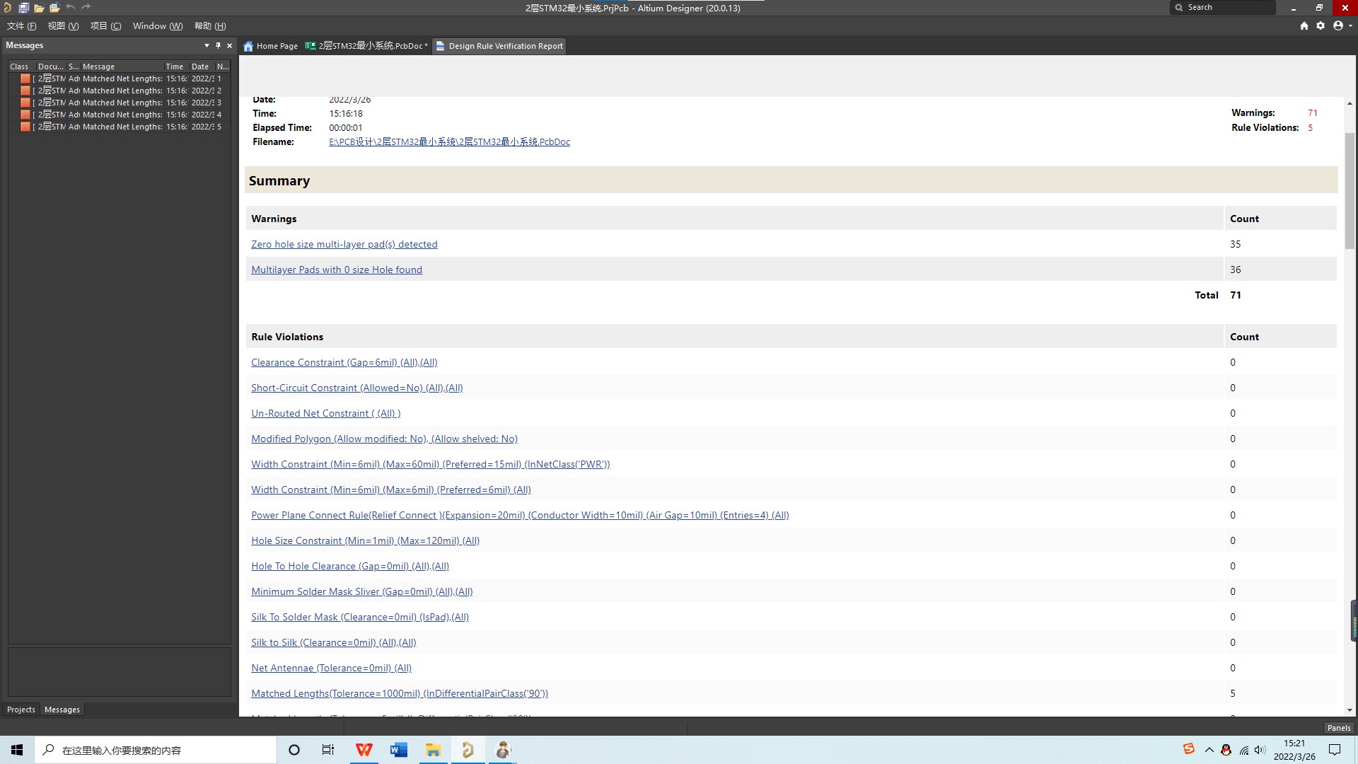

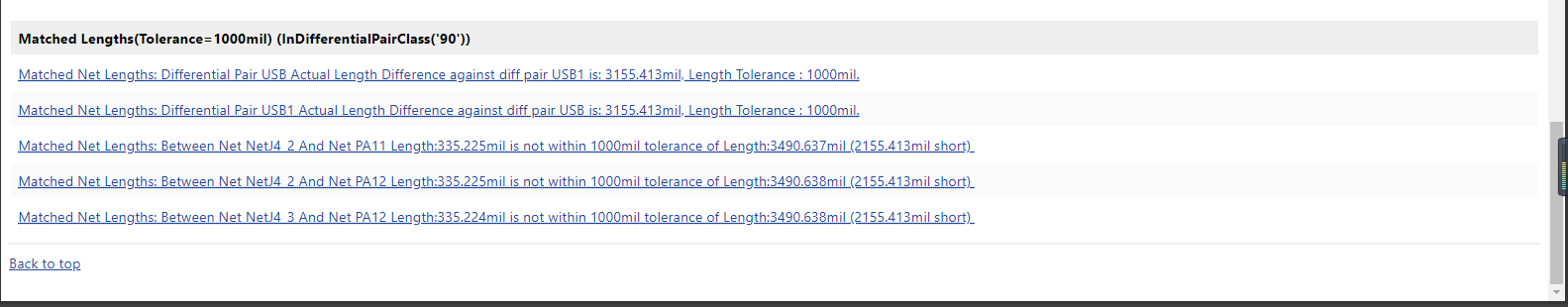

老师,这五个规则错误我一直解决不了,知道是差分线的问题,但解决不出来,故望老师能详细讲解一下,谢谢!
2层STM32最小系统.rar
