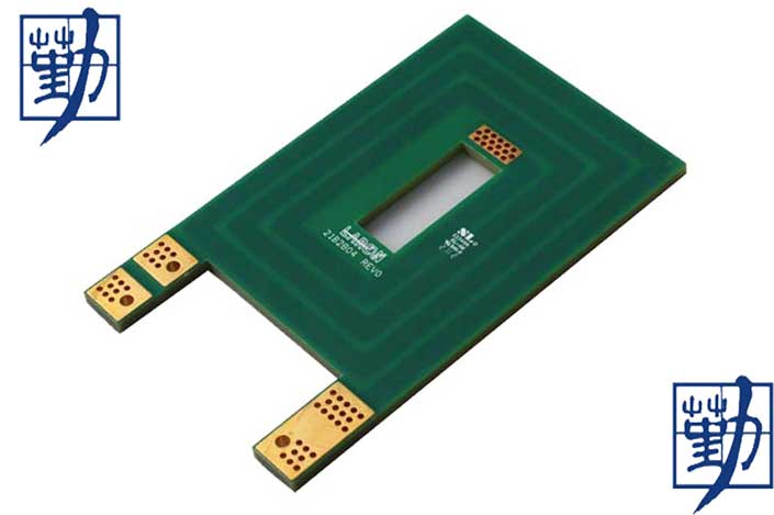

厚铜pcb板是什么意思?
厚铜印制板包含每平方英尺超过三盎司的铜材料,用于承载高电流负载。
您会发现这类pcb板中采用的铜材料厚度在105–400μm的范围内。除此之外,厚铜印制板可以在持续高温下维持耗散,与此同时提供更牢固的连接。
除此之外,这种热管理特性可确保厚铜pcb板摆脱热应力。
5oz铜的厚度是多少呢?
在pcb电路板行业中,一种表示pcb电路板上铜厚度的方法是盎司(oz)。目前问题来了——为什么在指定厚度时采用重量单位?好问题。
目前,要是将1盎司(约28.35克)的铜压平以覆盖1平方英尺(0.093平方米)的表面积,则产生的厚度为1.37密耳或0.00348毫米。因此,对于5盎司pcb板,您应该期望厚度为6.85密耳或0.1740毫米。

5ozPCB制作工艺
您可以利用在基板上应用铜层来生产制造5ozPCB。
鉴于已知铜具有导电性,因此您将获得一条足以在组件之间传输电流的路径。
对于应用程序,在开始生产制造过程以前,您应该考虑设计元素,例如组件类型、间距和尺寸。
在5ozPCB的生产制造过程中存在两种主要方法。
蚀刻
此过程涉及到在突显图案以前将图案切割成特定的表面。在这种情况下,您将在基板上图案化导电路径的设计。然后用熔化的铜填充这个切割图案。
电镀
这与添加材料表面的沉积物有关。您在生产制造5盎司PCB电路板时也应用此过程。在这里,您可以根据导电路径的设计将铜沉积到基板上。
关于上述这一些过程,您在基板上执行它们。这个是利用采用侧壁以及采用印刷丝网的孔来实现的。
