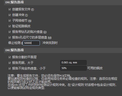

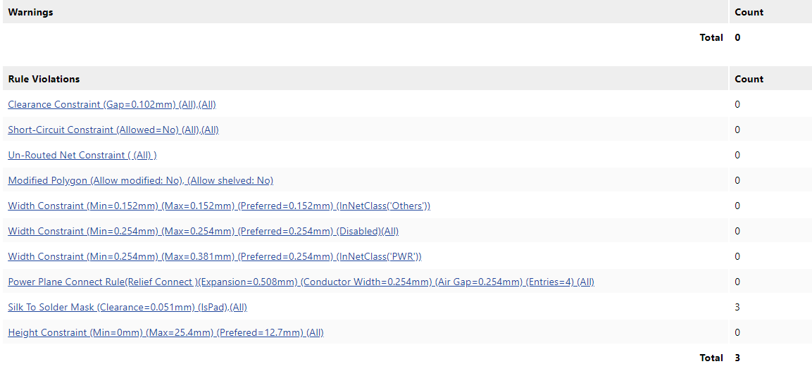

新人最近学习用AD20画两层PCB板,板子布线完成后一直参照DRC校验结果进行修改,检验规则已参考凡亿教学视频里的方法设置好,DRC校验数量上限调至50000。

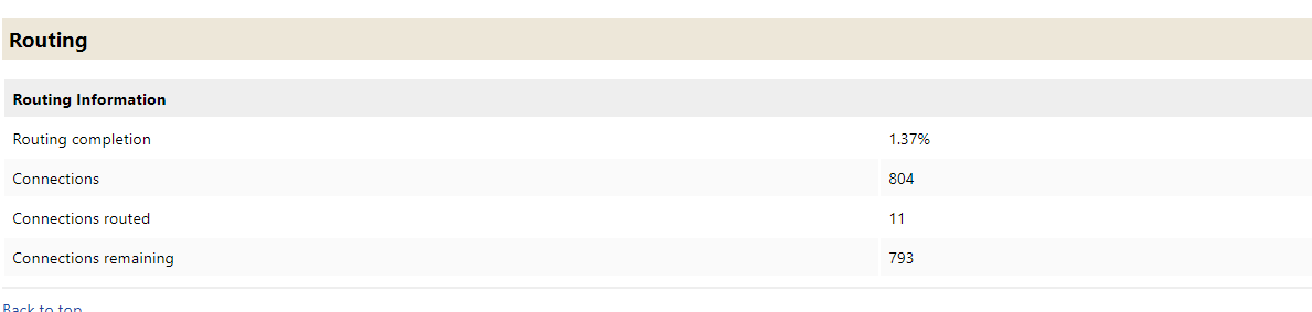

修改至DRC只3个丝印层距离的报错后用board imformation report功能对未连线进行再一次检验,报告显示只布了11条线还有将近八百条没有布,不知道是什么原因,是还有什么规则没设置还是另有其他的原因?希望有大佬能指导一下小白

按TD把Routing、SMT、Testporint、Manufacturing、High Speed、Placement、Signal Integrity里面的全部取消勾选,只留Electrical里面的选项,设置完成之后在运行DRC
