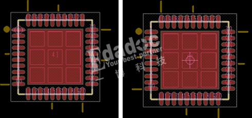

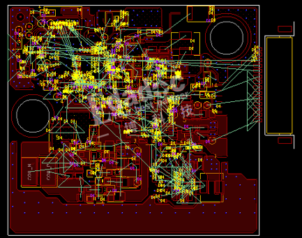

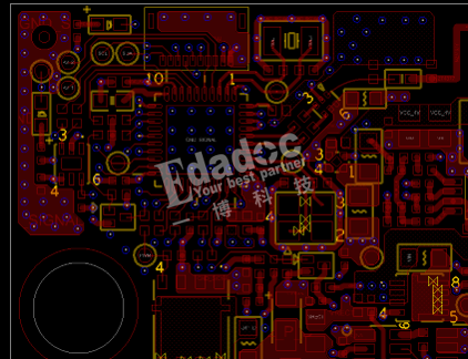

当阿强把所有文件导进去以后,诡异的一幕出现了,下图为导进去的gerber图片。
导进去以后,发现所有的器件坐标都偏离器件的中心点。
阿强仔细一看,不由得冒了一身冷汗,难道是遇到了多年没有在江湖中出现,PCBA工程制作最令人头疼,令人恐怖,令人崩溃,让人闻风丧胆的独门暗器---天外飞仙。
所谓的天外飞仙是什么呢?
正常的器件坐标文件与GERBER导入对齐后,器件的中心点正常是在器件的正中心的位置,而现在看到的情形却是一个个元器件的坐标,不在器件的中心点,个个飞到一边去了。

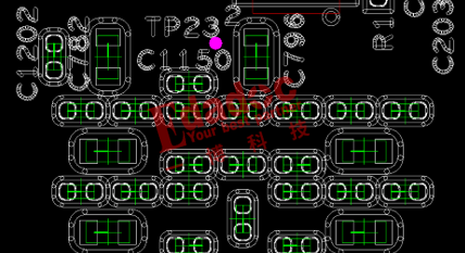

阿强又用其它的软件做了操作和对比,结果他找到了问题所在。下图所示的绿色十字架为器件的中心点,全部在器件的1pin上。
阿强心内暗叫一声不好。
各位老铁们,下面的这副图不知道大家能不能看出有什么差异,能不能找到器件中心点在哪里呢。
还有一些客户设计的器件中心点,部分在1脚标,部分又在器件中心上,这种处理起来更麻烦,一不小心调整有遗漏,那可要后悔万年。

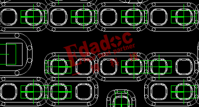

如果上图看不清楚,再来张放大的图纸,十字架为器件的中心点位置。

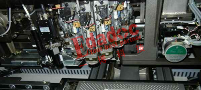

贴片机的原理:
贴片机实际上是一种精密的工业机器人,是一个机-电-光以及计算机控制技术的综合体。它通过吸取-移位-定位-放置等动作,在不损伤元件和印制线路板的情况下,实现将SMD元件快速而准确地贴装到PCB板所指定的焊盘位置上。

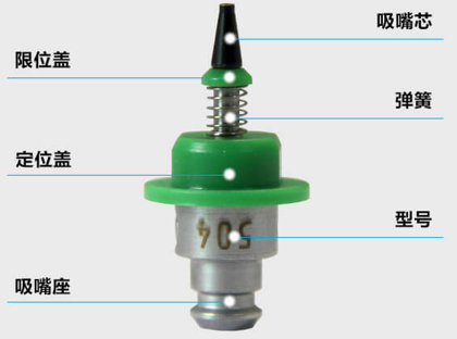

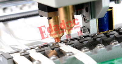

贴片机的吸嘴不仅是吸取元件进行贴装、放置动作的关键零件 ,它主要运用真空吸附原理进行元件的吸取工作,再通过吹气动作,把吸附在吸嘴的元件,放到电路板的坐标位置上。是不是很像我们打太极时的吸呼动作。
为什么中心点的坐标要定义在器件的中心位置
当贴片机的吸嘴吸取元件的时候,要达到理想的情况,就必须保证元件的中心、吸嘴的中心和所获得图像的空间中心应该是重合的。怎么让吸嘴准确把器件准确平稳的贴在指定的位置,人们通常把吸嘴接触元件的表面设计成中心对称的形状,也就是元器件的中心点。如果坐标不在器件中心点或中心点偏移,或在器件的单独一端,贴片时,因器件重力分配不均匀,就会形成吸附不稳,偏移等异常出现,后果可想而知。
所以说,在PCB封装设计时通常要把器件的中心点建立在元件器件中心位置,形成对称的效果。下图为吸嘴吸附的器件中心位置。

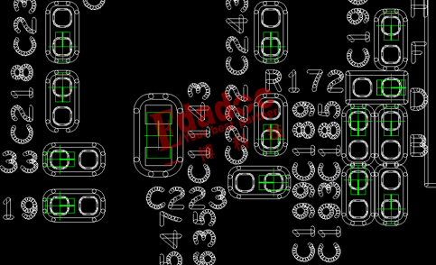

遇到此类情况怎么办,通常PCBA工程制作时,唯一可行办法,也只能用人类最原始的操作方式,在软件里面用手工,将中心点一个一个移到器件中心位置上。
下图为手工调整好的器件中心点。
