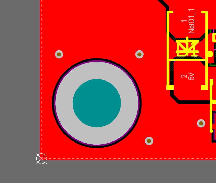

[已解答问题] AD板框做在机械1层此时板框到所有原件及铜皮的间距规则怎么设置
43
259
259
发表于 2022-3-5 22:06:54 | 显示全部楼层 |阅读模式
AD板框做在机械1层时(不是Keepout层,keepout层的规则我会设置),此时板框到所有元件及铜皮的间距规则怎么设置,按照如下设置为啥铜皮到板框的间距不对?这个规则到底该怎么设置 1.jpg 2.jpg

发表于 2022-3-7 15:21:39 | 显示全部楼层
你这个是自己添加的去规则吧?铺铜在 “工具->铺铜->铺铜管理器 ”里面可以进行铺铜设置

发表于 2022-4-21 17:21:42 | 显示全部楼层
板框在机械层,器件在顶底层,铜也在内层或者顶底层,没有直接关系,如你图上面的间距规则只针对机械一层。而机械一层没有线没有铜,只有板框。那设置这个间距也就没有了意义。如果说你要把铺铜或者线跟着板框内缩一点或者说是跟板框多少设置一个禁布区,你可以把板框的线特殊粘贴到顶层,然后设置一下线跟铜或者线跟线的间距规则。
