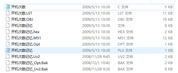

  内容:  每次开机都将次数加1 并存储到EEPROM。这样就能直观的看到机器的使用次数
          用P1口 LED做为显示,次数大于256是将溢出,按复位模拟开机 或者直接通过开关开机

更多详情参考附件文档
