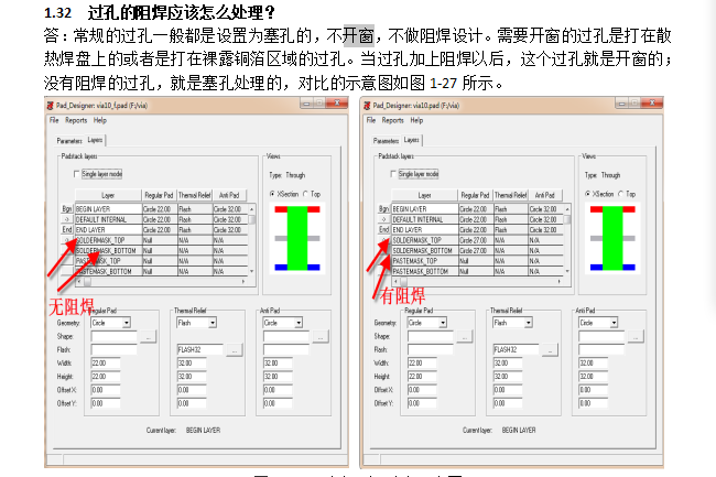

请问,allegro怎样设置某一类型过孔开窗,谢谢您

制作过孔焊盘时,添加阻焊层表示过孔开窗,不添加阻焊层表示盖油。

可以参考一下
