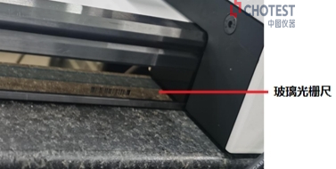

------玻璃光栅尺-------
***切勿使用含苯、稀释剂或化学材质的布擦拭,容易造成仪器外表面涂装褪色或剥落***
***在涂抹防锈油时,勿将防锈油涂抹到玻璃光栅尺上***
