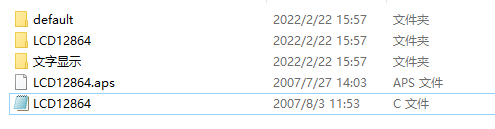

单片机C语言实例-211-LCD12864
作者:张德星
日期:2007年7月26日
单片机型号:ATMEGA16(L)
频率:8M HZ
功能:LCD12864 子程序程序
PA0  接  RS
PA1  接  RW
PA2  接  E
PA3  接  CSA
PA4  接  CSB
RST  直接接到VCC不起作用
PC0-7 接DB0-7
#include<avr/io.h>
#include<util/delay.h>
#include<avr/pgmspace.h>
#define RS1    PORTA|=_BV(0);
#define RS0    PORTA&=~_BV(0);
#define RW1    PORTA|=_BV(1);
#define RW0    PORTA&=~_BV(1);
#define EN1    PORTA|=_BV(2);
#define EN0    PORTA&=~_BV(2);
#define CSB1   PORTA=_BV(3);
#define CSB0   PORTA&=~_BV(3);
#define CSA1   PORTA|=_BV(4);
#define CSA0   PORTA&=~_BV(4);
#define LCD_ON           0x3f  //显示开
#define LCD_OFF          0x3e  //显示关
#define BEGIN_LINE_SET   0xc0  //显示起始行设置为第0行
#define PAGE_SET         0xb8  //页地址设置
#define Y_ADDRESS_SET    0x40  //列地址设置
unsigned char x;
更多详情参考附件文档
