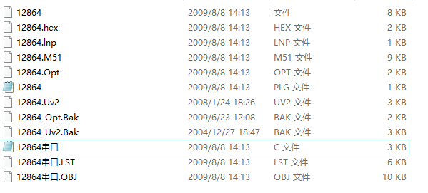

单片机C语言实例-208-12864串行驱动演示
12864LCD (ST7920)驱动程序
马文垒     2004/12/27

更多详情参考附件文档
