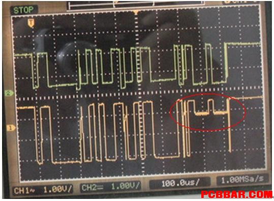

但是值得注意的是,VDD1作为较低部分的电压,必须能够大于所选择的MOS-FET的阀值电压,也就是必须能够打开MOS-FET。此管参数必须谨慎选择。如下两种参数MOS-FET,在VDD1 (1.8V)VDD2  (3.0V) 的电路中就可能存在截然不同的效果。
管1
: N* [7 z6 ^# S( n5 [0 C& R 100.jpg 4 n0 B& \" C. }: ?
管2
0 w/ ]# U) }3 F7 J. M3 z/ v" F! X 002.jpg
1 a& _7 M  |, x+ l 选择管1,由于VGS的范围是1.0~2.5V,很有可能出现大于1.8V的状况,因此VDD1方面传输低电平信号时,MOS-FET不能很完全的被打开,导致到VDD2  (3.0V)方面的信号不能彻底为低,出现半高状态。如下图:
: l- f& {, j3 U) t* n) L 003.jpg & ?- a$ ?4 Z! T( I+ T- i
择管2,由于VGS的范围是0.9~1.5V小于1.8V,因此,通路才会正常工作。
