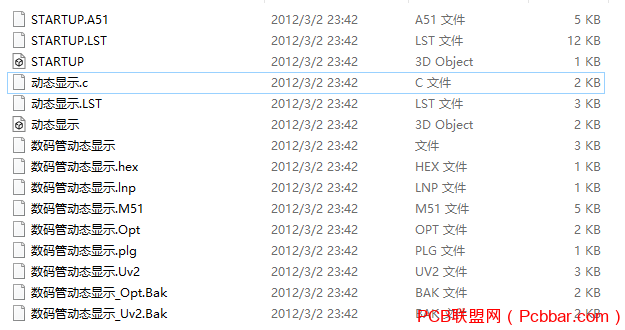

* 文件名  : 动态显示.c
* 描述    :  8位数码管分别显示0,1,2,3,4,5,6,7
* 创建人  : 东流,2009年8月30日
* 版本号  : 1.0
#include<reg52.h>
#define uchar unsigned char
#define uint  unsigned int
uchar code table[10] = {0x3f,0x06,0x5b,0x4f,0x66,0x6d,0x7d,0x07,0x7f,0x6f};
uchar code LED_W[8] = {0,1,2,3,4,5,6,7};
