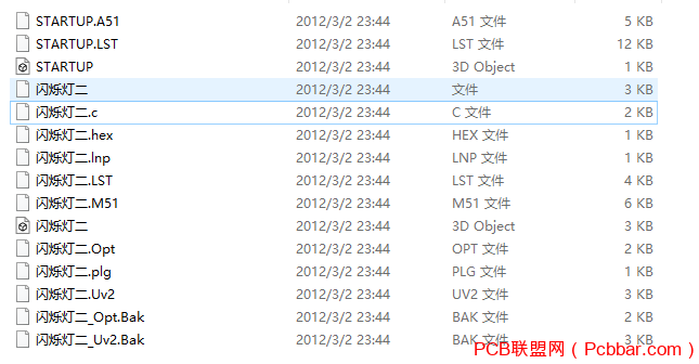

单片机C语言实例-153-闪烁灯二
* 文件名  : 闪烁灯二.c
* 描述    :
* 创建人  : 东流,2009年8月27日
* 版本号  : 1.0
#include<reg52.h>
#define uchar unsigned char
#define uint  unsigned int
* 名称 : Delay()
* 功能 : 延时,延时时间为 10ms * del
* 输入 : del
* 输出 : 无
void Delay(uint del)
        uint i,j;
        for(i=0; i<del; i++)
        for(j=0; j<1827; j++)
* 名称 : Main()
* 功能 : 实现灯的闪烁
* 输入 : 无
* 输出 : 无
void Main(void)
        P0 = 0xff;                   //关闭所有LED
        while(1)
                /*下面四行用于控制LED每隔一个亮*/
                P0 = 0xaa;
                Delay(50);
                P0 = 0x55;
                Delay(50);
                P0 = 0xcc;
                Delay(50);
                P0 = 0x33;
                Delay(50);
                /*下面四行用于控制LED 高四位 或者 低四位亮*/
                P0 = 0x0f;
                Delay(50);
                P0 = 0xf0;
                Delay(50);
                /*下面八行用于控制LED的两次全亮 全灭*/
                P0 = 0x00;
                Delay(25);
                P0 = 0xff;
                Delay(25);
                P0 = 0x00;
                Delay(25);
                P0 = 0xff;
                Delay(25);
                Delay(200);  //延时两秒
更多详情参考附件文档
