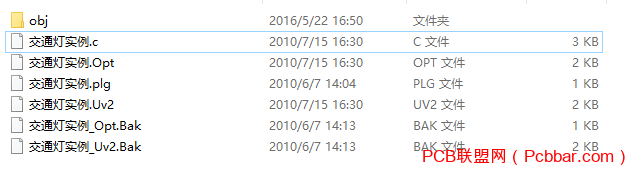

内容:1、程序目的:使用定时器学习 倒计时 红绿灯原理
           主要程序与倒计时相同
        2、硬件要求:数码管、晶振12M
                3、P1口连接至LED用于显示红绿灯
                4、数码管用于显示时间

更多详情参考附件文档
