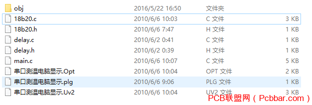

单片机C语言实例-146-串口测温电脑显示
内容:18B20单线温度检测的应用样例程序

更多详情参考附件文档
