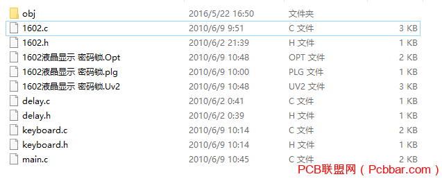

单片机C语言实例-142-1602液晶显示的密码锁
内容:
  引脚定义如下:1-VSS 2-VDD 3-V0 4-RS 5-R/W 6-E 7-14 DB0-DB7 15-BLA 16-BLK

更多详情参考附件文档
