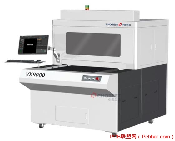

VX9000系列光学扫描成像测量机

W:八个字:物尽其用,物有所值!展开来说,物尽其用,设备降低了对人的依赖度,测量员都能正确操作,机台的稼动率得到大幅度提升,目前全尺寸筛板,一台机可做到8000pcs/天,差不多顶之前6台全自动影像仪,所以物有所值。
半年使用下来,机台的重复性方面,点检一直在3um以内,可见贵司在做产品方面下了功夫。
C:相比其它类型和品牌机台,您觉得中图VX9700的价值主要体现在哪?
W:正如刚才说的效率方面,相比之前三次元有明显优势,之前拿300mm*400mm的PCB板做过实际比对,大概三百多个尺寸,三次元需要18分钟,你们的扫描机不到一分钟,二者是数量级的差别,降本增效显而易见。

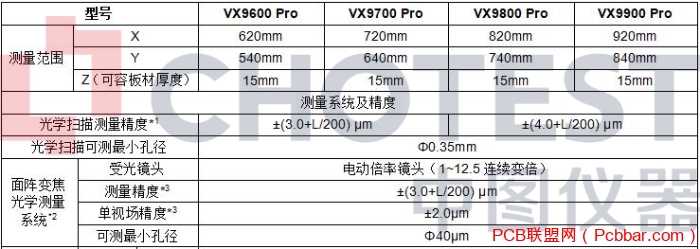

W:PCB行业技术,特别软板这块,不断往迷你化发展,所以对于微小特征的测量需求,也随之而来,例如把控几十微米的孔径和金手指尺寸,如何上设备及配备人员是个问题。目前机台满足不了小于0.35mm以下的孔径测量,而三次元在效率方面又上不来。针对这种需求,想知道你们有做过相应的解决方案吗?
C:有!正好带了产品资料,您看VX9700Pro这款,它是VX9700的升级版,高配了影像仪功能,具有微小特征尺寸的测量能力,至小测量孔径可覆盖到0.04mm。
