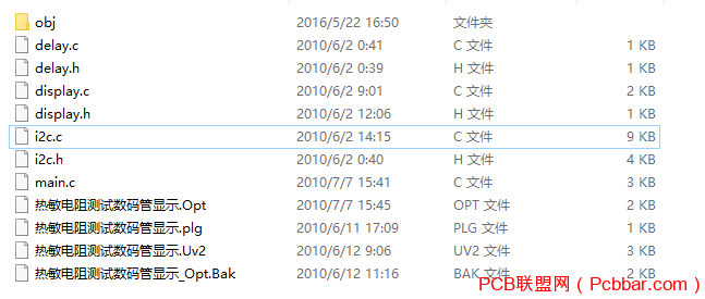

单片机C语言实例-133-热敏电阻测试数码管显示
内容:函数是采用软件延时的方法产生SCL脉冲,固对高晶振频率要作 一定的修改....(本例是1us机器
                周期,即晶振频率要小于12MHZ)

更多详情参考附件文档
