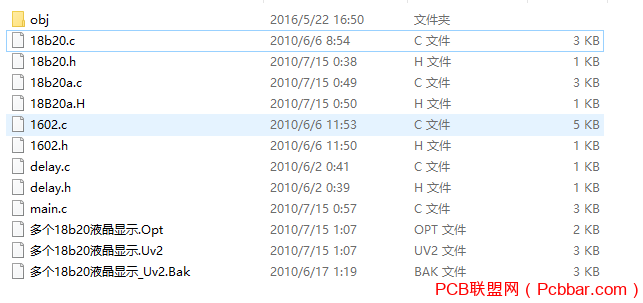

单片机C语言实例-124-多个18b20温度传感器1602液晶显示
发表于 2022-1-11 09:55:38 | 显示全部楼层 |阅读模式
内容:18B20单线温度检测的应用样例程序

更多详情参考附件文档
