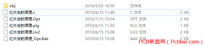

IRSend=!IRSend;//发射管电平取反,表明以周期 65.536x2 ms时间闪烁
更多详情参考附件文档
