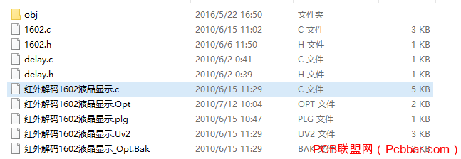

单片机C语言实例-118-红外解码1602液晶显示
内容:按配套遥控器按键,液晶显示4组码值,分别是用户码 用户码 数据码 数据反码
        显示如下:
                 www.doflye.net
                 Code:1E-1E-00-FF

  更多详情参考附件文档
