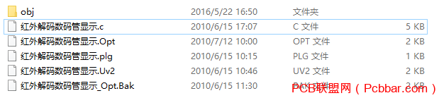

内容:按配套遥控器上1-9会在数码管上对应显示

  更多详情参考附件文档
