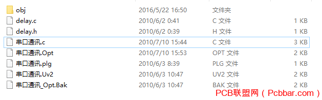

内容:连接好串口或者usb转串口至电脑,下载该程序,打开电源
        打开串口调试程序,将波特率设置为9600,无奇偶校验
        晶振11.0592MHz,发送和接收使用的格式相同,如都使用
        字符型格式,设置正确后接受框可以看到UART test,技术论坛:www.doflye.net thank you!
