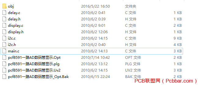

内容:使用4路AD中的1路检测外部模拟量输入
#include <reg52.h>
#include "i2c.h"
#include "delay.h"
#include "display.h"
#define AddWr 0x90   //写数据地址
#define AddRd 0x91   //读数据地址
extern bit ack;
unsigned char ReadADC(unsigned char Chl);
bit WriteDAC(unsigned char dat);
              主程序
main()
unsigned char num=0;
Init_Timer0();
while (1)         //主循环
num=ReadADC(0);
TempData[0]=dofly_DuanMa[num/100];
TempData[1]=dofly_DuanMa[(num%100)/10];
TempData[2]=dofly_DuanMa[(num%100)%10];
//主循环中添加其他需要一直工作的程序
DelayMs(100);
             读AD转值程序
输入参数 Chl 表示需要转换的通道,范围从0-3
返回值范围0-255
   unsigned char Val;
   Start_I2c();               //启动总线
   SendByte(AddWr);             //发送器件地址
     if(ack==0)return(0);
   SendByte(0x40|Chl);            //发送器件子地址
   Start_I2c();
   SendByte(AddWr+1);
   Val=RcvByte();
   NoAck_I2c();                 //发送非应位
   Stop_I2c();                  //结束总线
  return(Val);
               写入DA转换数值
输入参数:dat 表示需要转换的DA数值,范围是0-255
/*bit WriteDAC(unsigned char dat)
   Start_I2c();               //启动总线
   SendByte(0x40);            //发送器件子地址
   SendByte(dat);             //发送数据
   Stop_I2c();
更多详情参考附件文档
