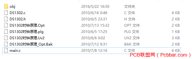

单片机C语言实例-102-DS1302 时钟原理
内容:DS1302实时时钟数码管显示,时间和日期切换显示 按下按键,循环切换
        时间格式xx-xx-xx
                日期格式xx-xx-xx
                周秒格式-x-   xx
