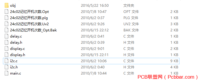

单片机C语言实例-100-24c02记忆开机次数
内容:函数是采用软件延时的方法产生SCL脉冲,固对高晶振频率要作 一定的修改....(本例是1us机器
                周期,即晶振频率要小于12MHZ)

更多详情参考附件文档
