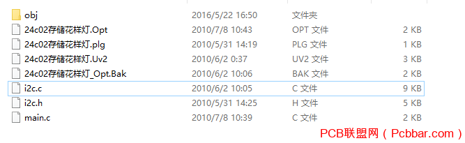

单片机C语言实例-99-24c02存储花样流水灯
内容:函数是采用软件延时的方法产生SCL脉冲,固对高晶振频率要作 一定的修改....(本例是1us机器
                周期,即晶振频率要小于12MHZ)

更多详情参考附件文档
