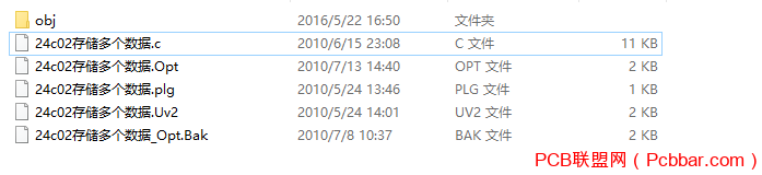

                      i=0;
更多详情参考附件文档
