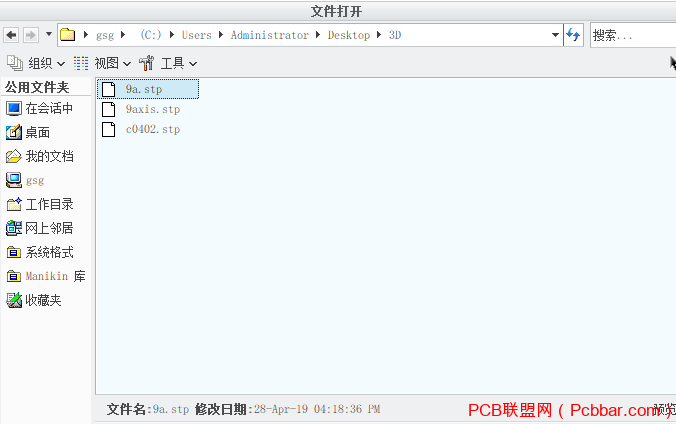

生成stp文件之后将文件导入proe or Creo 软件

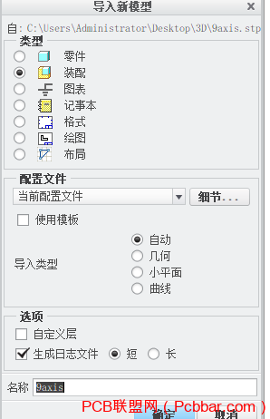

导入新模型选择装配,生成日志,给导入的模型起新名称
