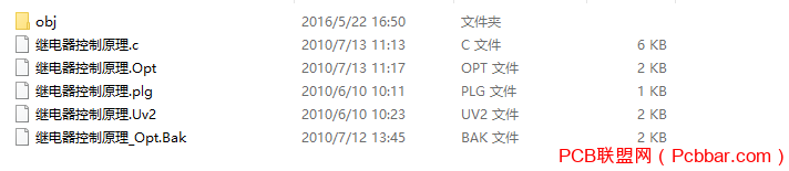

单片机C语言实例-90-继电器控制原理
内容:对应的继电器接口需用杜邦线连接到uln2003继电器控制端

更多详情参考附件文档
