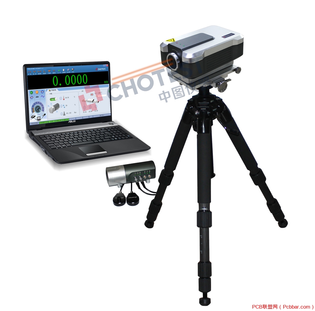

激光干涉仪测量一般属于一维的准静态测量方法。激光干涉仪可在较快的位移速度下测量较大的距离,测量精度高, 一般为 0.1μm,可用于检测直线度、垂直度、俯仰与偏摆、平面度、平行度等几何误差。激光干涉仪稳定性好,抗干扰能力强,能对测量数据进行自动处理,适合在一般车间条件下使用。
本次使用的中图仪器 SJ6000 激光干涉仪不仅能自动测量机器的误差,还能通过 RS232 接口自动对其线性误差进行补偿,比通常的补偿方法节省了大量时间,避免了手工计算和 手动数控键入而引起的操作者误差。同时还可选用被测轴上的补偿点数,使机床达到zui佳精度。另外操作者无需具有机床参数及补偿方法的知识。激光干涉仪 , 可以对 X、Y、Z 三轴进行分别测量,可以测得滚动、偏摆、俯仰以及位置度误差。操作如下 :

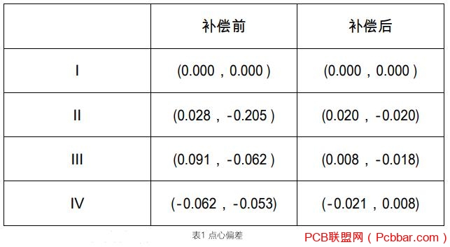

直线度值的测量选用 DRAGON1075 型手动三坐标测量机,测量点选择如图 3 所示,工件四边直线 (1,2,3,4) 和工件 对角线(5-7,6-8)。点心偏差的测量则选取Ⅰ点中心建立一个局部坐标系,再在Ⅱ点、Ⅲ点、Ⅳ点分别测量相对位置, 在加工测量前后注意比较理想坐标值和实际测量的坐标值, 验证试验工件的相关参数,如表 2 所示。
从以上两个表格数据可以看出,数控机床在几何误差软件补偿后,机床直线加工精度和定点运动精度都得到了提高。
