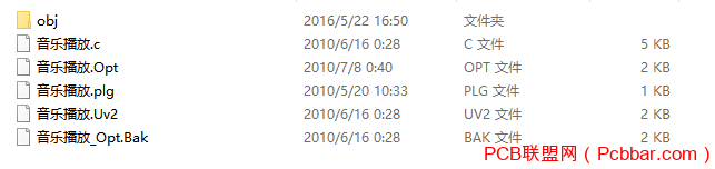

单片机C语言实例-81-音乐播放
内容:------------------------------------------------*/
#include<reg52.h>        //包含头文件,一般情况不需要改动?
                         //头文件包含特殊功能寄存器的定义
                 硬件端口定义
sbit      SPK=P1^2;  //定义音乐输出端口
unsigned char Timer0_H,Timer0_L,Time;
                         //世上只有妈妈好数据表
code unsigned char MUSIC[]={          6,2,3,      5,2,1,      3,2,2,    5,2,2,    1,3,2,    6,2,1,    5,2,1,
                                      6,2,4,      3,2,2,      5,2,1,    6,2,1,           5,2,2,         3,2,2,           1,2,1,
                                      6,1,1,      5,2,1,      3,2,1,         2,2,4,           2,2,3,         3,2,1,    5,2,2,
                                      5,2,1,      6,2,1,      3,2,2,         2,2,2,    1,2,4,         5,2,3,           3,2,1,
                                      2,2,1,      1,2,1,      6,1,1,         1,2,1,           5,1,6,         0,0,0
                         // 音阶频率表 高八位
code unsigned char FREQH[]={
                                0xF2,0xF3,0xF5,0xF5,0xF6,0xF7,0xF8,
                                0xF9,0xF9,0xFA,0xFA,0xFB,0xFB,0xFC,0xFC, //1,2,3,4,5,6,7,8,i
                                0xFC,0xFD,0xFD,0xFD,0xFD,0xFE,
                                0xFE,0xFE,0xFE,0xFE,0xFE,0xFE,0xFF,
                         // 音阶频率表 低八位
code unsigned char FREQL[]={
                                 0x42,0xC1,0x17,0xB6,0xD0,0xD1,0xB6,
                                 0x21,0xE1,0x8C,0xD8,0x68,0xE9,0x5B,0x8F, //1,2,3,4,5,6,7,8,i
                                 0xEE,0x44, 0x6B,0xB4,0xF4,0x2D,
                                 0x47,0x77,0xA2,0xB6,0xDA,0xFA,0x16,
uS延时函数,含有输入参数 unsigned char t,无返回值
unsigned char 是定义无符号字符变量,其值的范围是
0~255 这里使用晶振12M,精确延时请使用汇编,大致延时
长度如下 T=tx2+5 uS
void DelayUs2x(unsigned char t)
while(--t);
mS延时函数,含有输入参数 unsigned char t,无返回值
void DelayMs(unsigned char t)
while(t--)
     //大致延时1mS
     DelayUs2x(245);
         DelayUs2x(245);
                节拍延时函数
各调1/4节拍时间:
调4/4  125ms
调2/4  250ms
调3/4  187ms
void delay(unsigned char t)
    unsigned char i;
        for(i=0;i<t;i++)
            DelayMs(250);
    TR0=0;
               定时器0中断
void TIM0_ISR() interrupt 1
TR0=0;
SPK=!SPK;
TH0=Timer0_H;
TL0=Timer0_L;
TR0=1;
                歌曲处理函数
void Song()
TH0=Timer0_H;//赋值定时器时间,决定频率
TL0=Timer0_L;
TR0=1;       //打开定时器
delay(Time); //延时所需要的节拍
                主函数
void main(void)
unsigned char k,i;
TMOD|=0x01; //置定时器0工作方式1
EA=1;       //打开全局中断
ET0=1;      //打开定时0中断
while(1)
       i=0;
       while(i<100)
                {         //音乐数组长度 ,唱完从头再来
            k=MUSIC+7*MUSIC[i+1]-1;//去音符振荡频率所需数据
            Timer0_H=FREQH[k];
            Timer0_L=FREQL[k];
            Time=MUSIC[i+2];          //节拍时长
            i=i+3;
            Song();
更多详情参考附件文档
