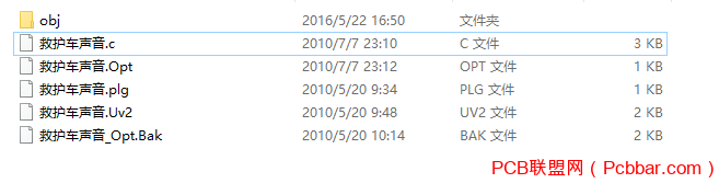

单片机C语言实例-77-救护车声音
内容:模救护车发声
sbit SPK=P1^2;    //定义喇叭端口
unsigned char frq;
void DelayUs2x(unsigned char t);//函数声明
void DelayMs(unsigned char t);
                    定时器初始化子程序
void Init_Timer0(void)
TMOD |= 0x01;          //使用模式1,16位定时器,使用"|"符号可以在使用多个定时器时不受影响
//TH0=0x00;              //给定初值
//TL0=0x00;
EA=1;            //总中断打开
ET0=1;           //定时器中断打开
TR0=1;           //定时器开关打开
                    主函数
main()
unsigned char i;
Init_Timer0(); //初始化定时器
while(1)
   frq=0;
   for(i=0;i<60;i++)//播放1s左右一种频率
      DelayMs(10);
   frq=100;
   for(i=0;i<60;i++)//播放1s左右另外一种频率
      DelayMs(10);
uS延时函数,含有输入参数 unsigned char t,无返回值
unsigned char 是定义无符号字符变量,其值的范围是
0~255 这里使用晶振12M,精确延时请使用汇编,大致延时
长度如下 T=tx2+5 uS
while(--t);
mS延时函数,含有输入参数 unsigned char t,无返回值
while(t--)
     //大致延时1mS
     DelayUs2x(245);
         DelayUs2x(245);
                 定时器中断子程序
void Timer0_isr(void) interrupt 1
TH0=0xfe;                  //重新赋值
TL0=frq;         //低8位值在主程序中不断累加
SPK=!SPK;        //端口电平取反
更多详情参考附件文档
