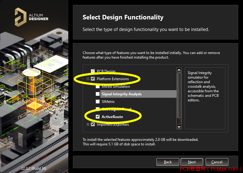

今天安装Altium designer21.9.2后,打开pcb文件,发现panel面板中没有pcb active router了,再想着是不是要退回去,有没有遇到同样问题的? 是否软件BUG?哪个版本比较好

发表于 2022-1-11 12:15:09 | 显示全部楼层
安装的时候注意在这边进行选择
