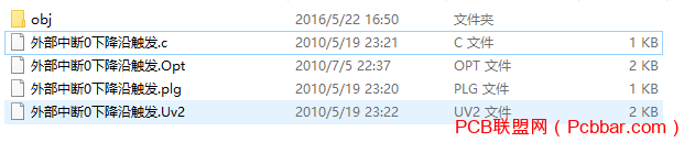

内容:通过中断接口P3.2连接的独立按键测试,按一次P1口的LED灯反向,
        这里使用边沿触发,所以一直按键不松开和一次按键效果相同,区
        别于电平触发
                    主程序
main()
  P1=0x55;       //P1口初始值
  EA=1;          //全局中断开
  EX0=1;         //外部中断0开
  IT0=1;         //边沿触发
  while(1)
                 //在此添加其他程序
                 外部中断程序
void ISR_Key(void) interrupt 0 using 1
P1=~P1;         //s3按下触发一次,P1取反一次
更多详情参考附件文档
