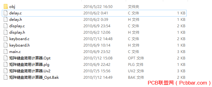

内容:”#include "delay.h"
uS延时函数,含有输入参数 unsigned char t,无返回值
unsigned char 是定义无符号字符变量,其值的范围是
0~255 这里使用晶振12M,精确延时请使用汇编,大致延时
长度如下 T=tx2+5 uS
void DelayUs2x(unsigned char t)
while(--t);
mS延时函数,含有输入参数 unsigned char t,无返回值
void DelayMs(unsigned char t)
while(t--)
     //大致延时1mS
     DelayUs2x(245);
         DelayUs2x(245);
更多详情参考附件文档
