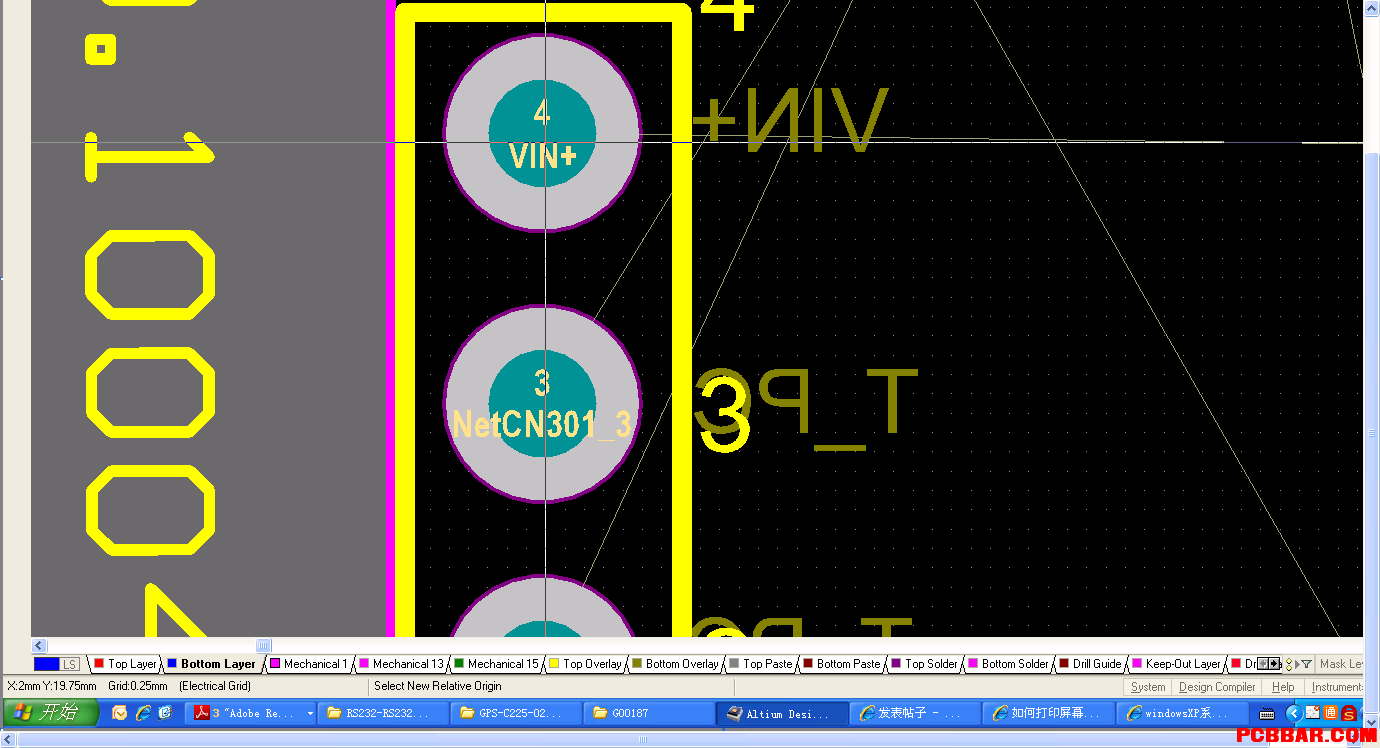

大家好:
      请教个问题,我想在PCB里面捕捉某个焊盘的中心,该在哪里设置呢?
已经用快捷键shift+E切换了,还是不行。

自问自答,修改range即可,如下图:

发表于 2016-11-7 16:11:56 | 显示全部楼层
Kivy 发表于 2016-11-7 08:50
可以直接按快捷键shift+e 进行切换的
已经按shift+e进行切换,range值太小的话,很难捕捉的到。

发表于 2016-11-7 20:31:47 | 显示全部楼层
把界面放大一点就可以了
