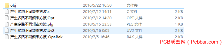

单片机C语言实例-50-产生多路不同频率方波
内容:通过定时产生不同频率方波
                    定时器初始化子程序
void Init_Timer0(void)
TMOD |= 0x01;          //使用模式1,16位定时器,使用"|"符号可以在使用多个定时器时不受影响
//TH0=0x00;              //给定初值,这里使用定时器最大值从0开始计数一直到65535溢出
//TL0=0x00;
EA=1;            //总中断打开
ET0=1;           //定时器中断打开
TR0=1;           //定时器开关打开
                    主程序
main()
Init_Timer0();
while(1);
                 定时器中断子程序
void Timer0_isr(void) interrupt 1 using 1
static unsigned char i;
//重新赋值 12M晶振计算,指令周期1uS,500x2=1mS方波
TH0=(65536-500)/256;
TL0=(65536-500)*256;
i++;
P1=i; //P1口8路输出不同频率,相当于一个分频器,高频用示波
       //器测量,低频可以直接用led观测
       //P1.0输出1ms方波,P1.1输出2ms,p1.2输出4ms,以此类推
更多详情参考附件文档
