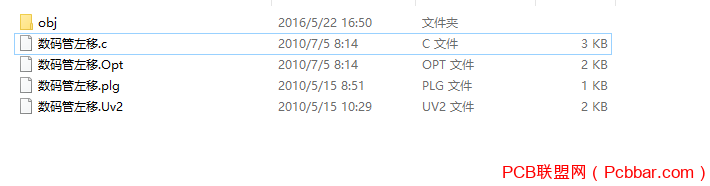

           Delay(200); // 扫描间隙延时,时间太长会闪烁,太短会造成重影
更多详情参考附件文档
