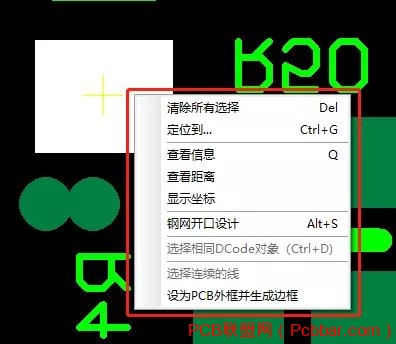

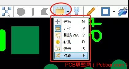

(1)CAM365 具有强大的右键功能,不同模式下对应不同的右键功能,查看非常方便:
图1模式选项
图2对象模式右键功能
图3元件模式右键功能

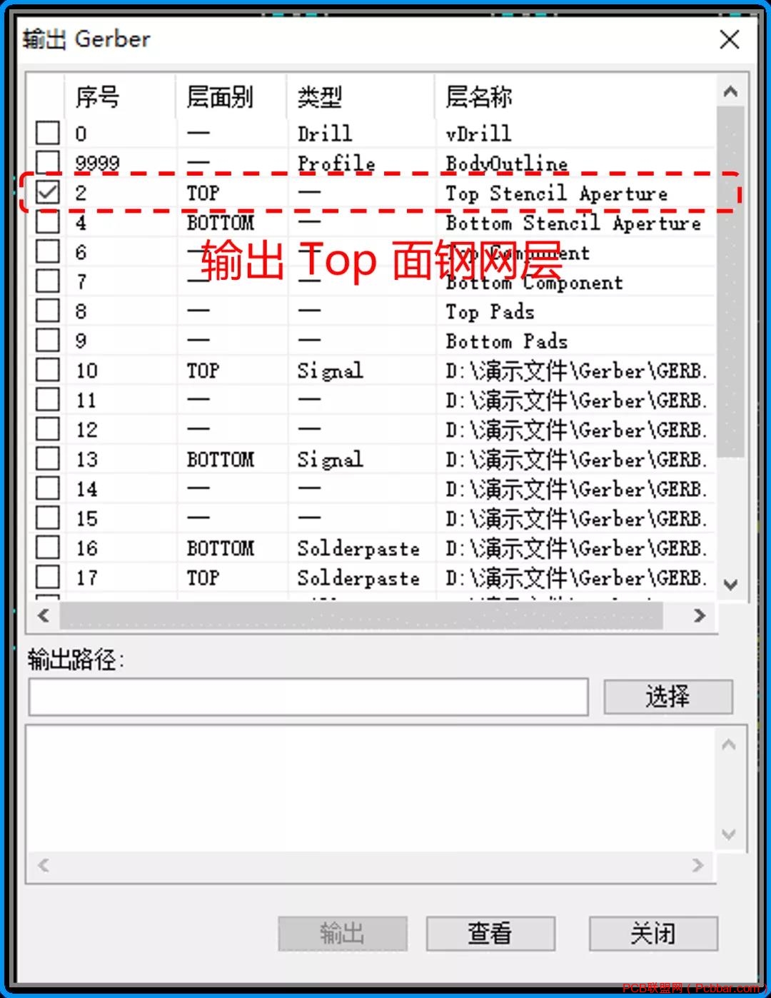

图7 将任选图层输出为 Gerber
图8 将任选层输出为 DXF

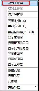

步骤一、设置工作层
如下图13,在层列表中选中SP层后点击右键,弹出如图14对话框,选择“设为工作层”,当出现下图红色箭头指示的图标,表示当前层已设置为工作层。
图13设置工作层
图14 右键菜单选项
步骤二、将特征切换为对象模式
图15模式切换

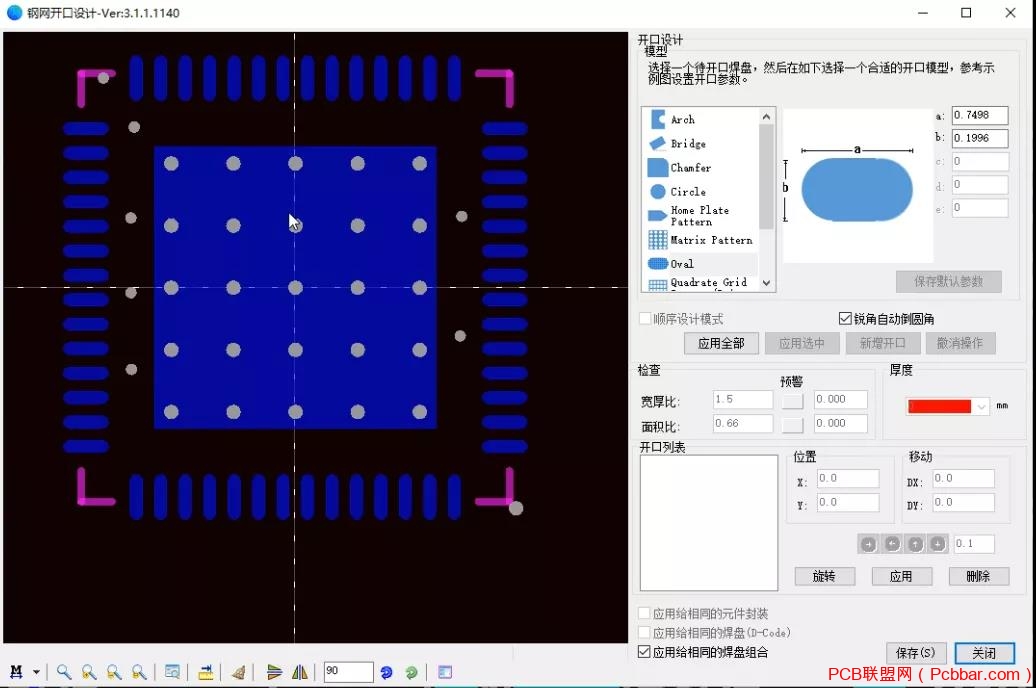

步骤三、框选焊盘,右键选择“钢网开口设计”
图16 右键菜单
图17 开口设计界面
进入该界面后,请参照上面的视频设计。软件中自带有丰富的开口模板供快捷设计各类开口。
