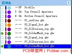

4.智能测量,操作步骤:
1)   导入数据源 Gerber(或者ODB++/IPC-2581);
2)   左下方层列表中隐藏不需要的层,显示焊盘层;
图1

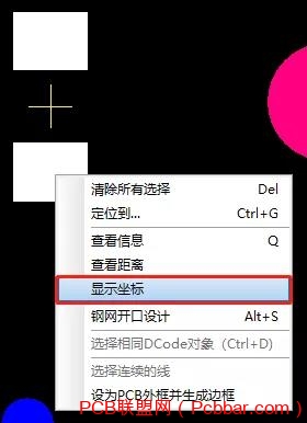

图5
5. 智能捕捉器件中心坐标,操作步骤:
图6
3)     在工具栏选择“元件\对象”模式;
图7
4)   按下鼠标左键框选器件焊盘,选中器件;
图8
点击鼠标右键,选择“查看坐标”;
图9
图10

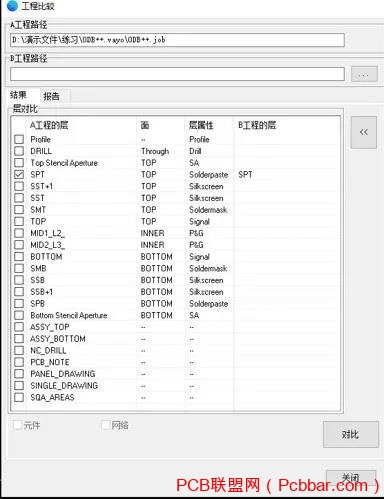

6.高效版本比较与报告输出操作步骤:
2)   菜单栏点击“实用工具\工程比较”;
图11
提示保存工程,选择“是”,保存后弹出以下窗口:
图12
3)   在B工程路径栏导入待比较的数据,把需要比对的层拖动到左边窗口“B工程的层”下方对应层位置,如下图红框所示,详见文末操作视频;
图13
4)   勾选需要比较的层,点击上图“对比”按钮,自动生成对比报告;
图14
