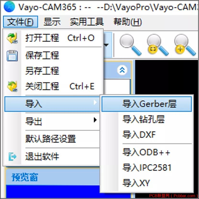

1.数据源支持,Vayo-CAM365 软件,支持以下类型数据:
(1)Gerber(RS-274-X;RS-274-D)
(2)Drill
(3)DXF
(4)PCB CAD(IPC-2581;ODB++)
(5)XY坐标文档
图1. 数据导入
图2. 软件自动识别 Gerber 数据

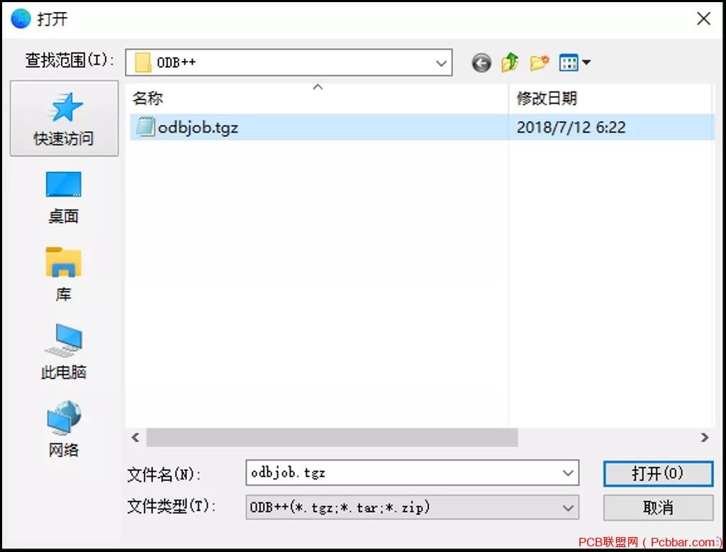

图3. 软件自动识别 ODB++/IPC-2581 数据

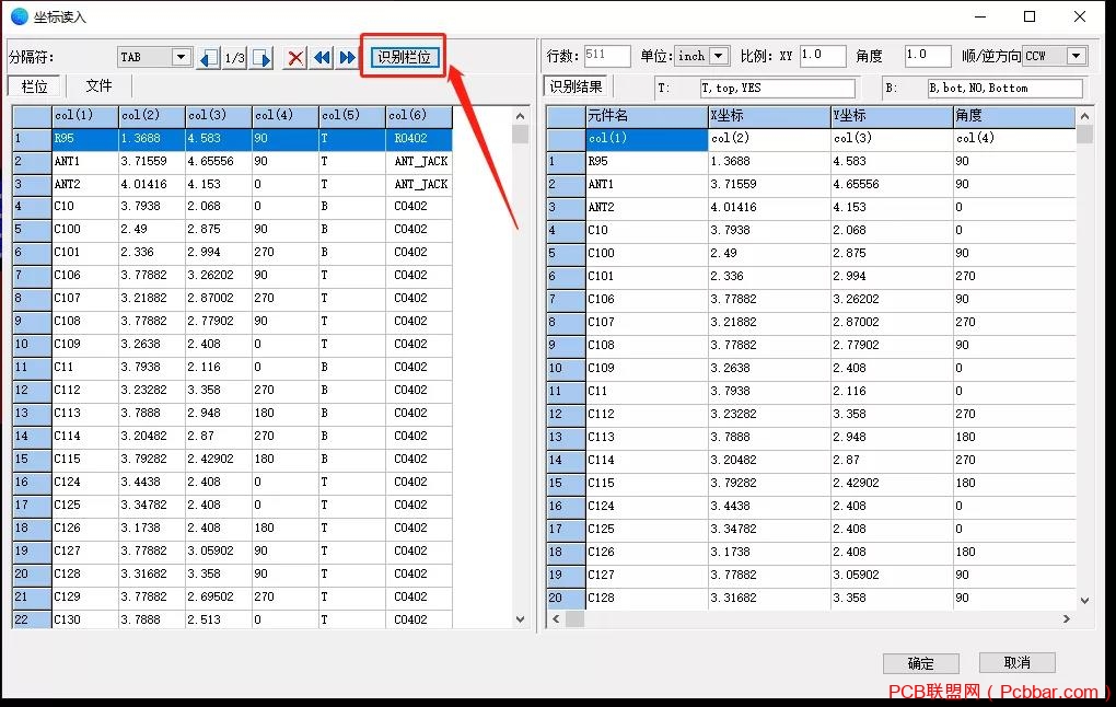

(2)导入 XY 坐标文件,点击左上方“识别栏位”、点击左下方“确定”,如图5;

图 6. 位号查找
