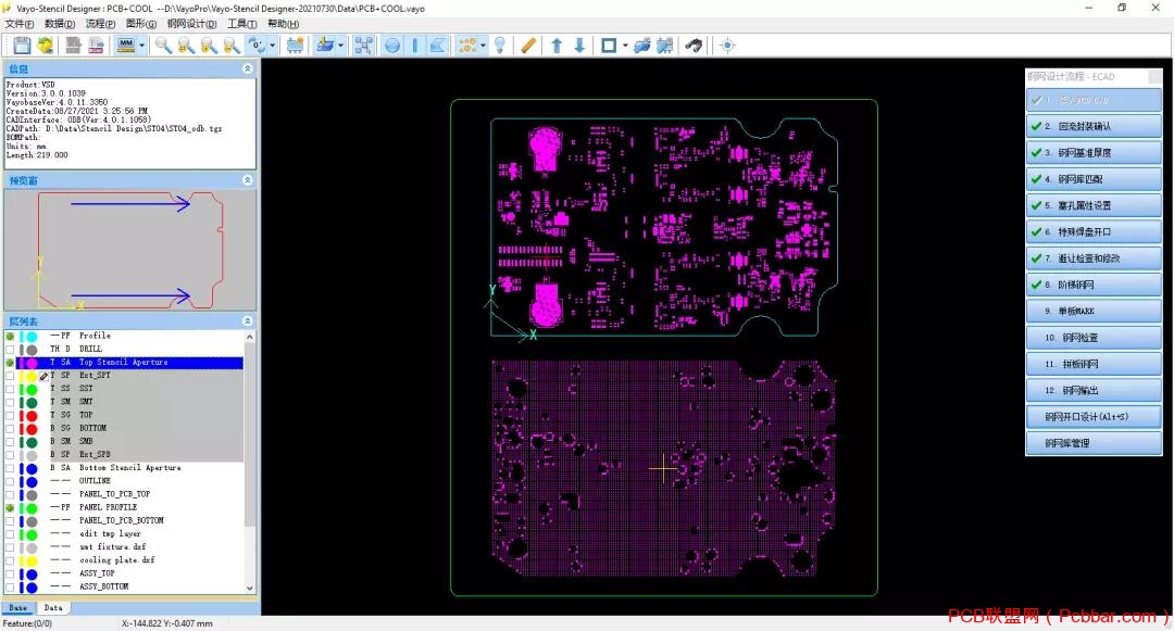

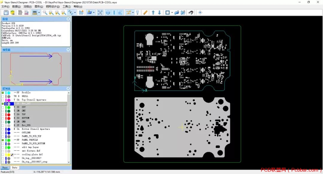

我们先把 PCB CAD、金属衬底 DXF、工装 DXF 图纸读入 StencilDesigner 软件,并完成图层对齐设置。
图 2

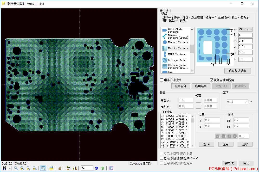

通过图形转换功能,一键将金属衬底的包络提取为待开口的焊盘。
图 3

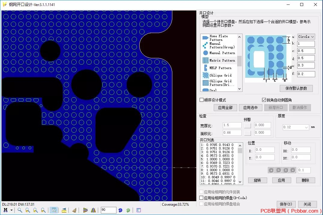

通过专用开口模型“MatrixPattern”,设置好开口技术指标(可以保存为默认,方便下次使用),一键完成开口设计。
图 4

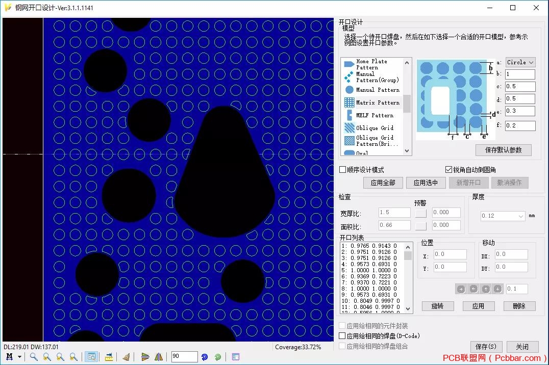

如下是已完成的金属衬底开口细节展示。
图 5

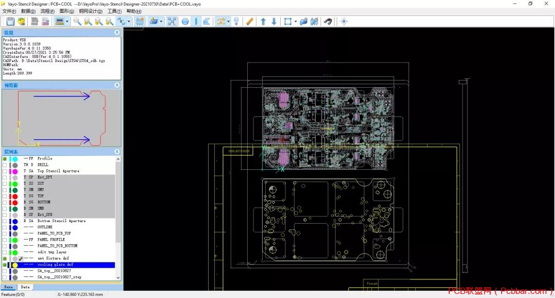

如下是已完成的整张钢网设计,整个设计过程不到10分钟即可完成。
图 6
完成整张钢网设计后,就可以输出钢网图纸,直接发给钢网厂家加工。

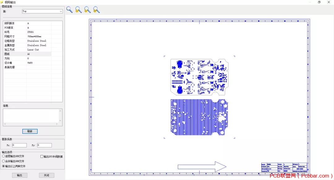

图 7

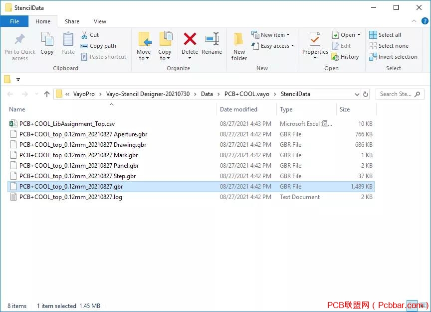

如下是输出的钢网加工文件。
图 8
日志文件中包含详细的钢网开口汇总数据。
