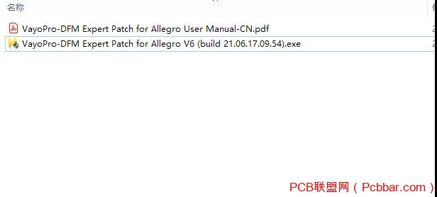

今天将为研发工程师关心的交互问题用实例做个操作演示 :
图 1. 用于与 EDA 软件交互的插件
以与 Cadence 软件交互为例,在安装有 Cadence 软件的电脑上,安装望友 DFM 软件和上图插件文件。

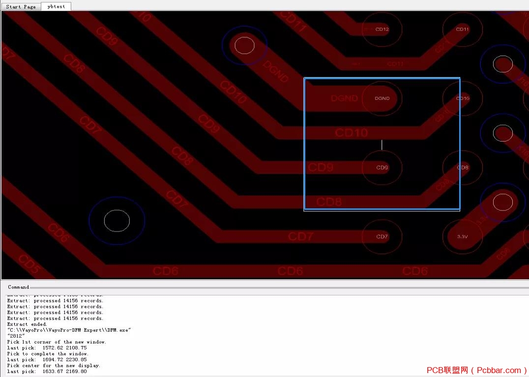

以下为 DFM 软件分析结果,此时缺陷所在位置如下图右侧蓝色椭圆圈中所示。
图 2. DFM 软件分析
在 Cadence 软件中使用默认快捷键 Ctrl+F8,软件就会自动找到此位置,如下图 3 所示。
图 3. 交互定位
快捷键支持用户自定义,具体的修改路径如下图 4 所示。
图 4. 自定义修改快捷键
