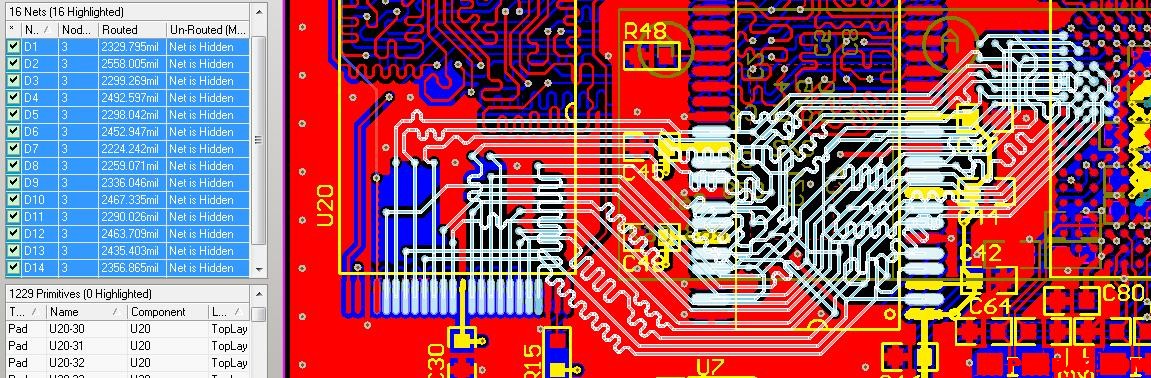

如图中高亮部分所示,数据线一般做等长处理,是为匹配时序。现在我疑惑的是,图中高亮部分的长度都在2300mil-2500mil之间,这长度是怎么算的?
另外,这个长度能不能等长在1000mil-1200mil之间呢??当然,允许一定的误差。。麻烦解答一下,谢谢!!

等长的目的要求是:
1、 CPU-SDRAM 所有的线需要等长 误差在+-100mil以内
2、CPU-FLASH 的走线都等长
3、至于具体长度 是以最长的那根线做为目标线的,因为板子布局限制,很多线必须走那么长,1000-1200mil不是不可以这个主要是看布局,但是你缩短到这么短的时候走线空间就很小很小了,不一定能搞得定

“...是以最长的那根线做为目标线...”这里我还有疑问:布局完成之后,还没进行布线,那我怎么知道  最长的那根线的长度 呢?

“...是以最长的那根线做为目标线...”这里我还有疑问:布局完成之后,还没进行布线,那我怎么知道  最长 ...
所以等长我们都是先布线完成之后才等长的 不是一步到位的
