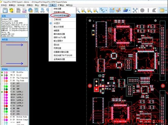

1)设计文件读入后,首先在工具选项下选择“DFM分析区域设置”,如下图 2 所示;

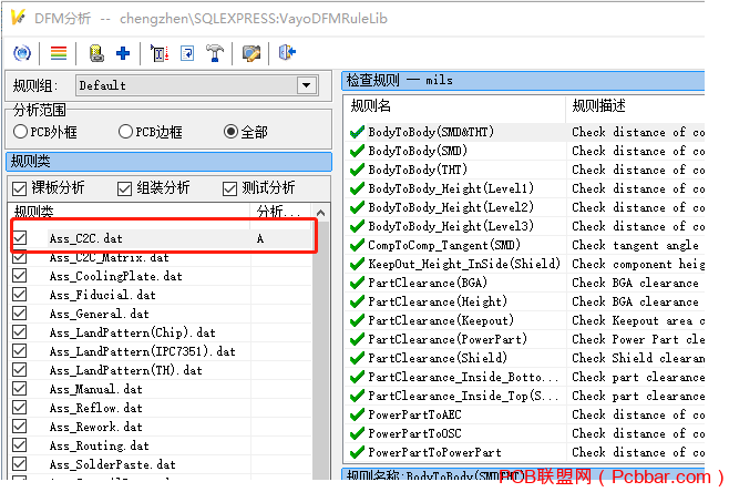

3)执行DFM 分析,在弹框中“分析区域”位置处点击鼠标右键,选择对应的区域名称,如下图 5 所示;
图 5
4)针对不同分析区域,选择需要分析的规则,如下图 6 所示;
图 6
