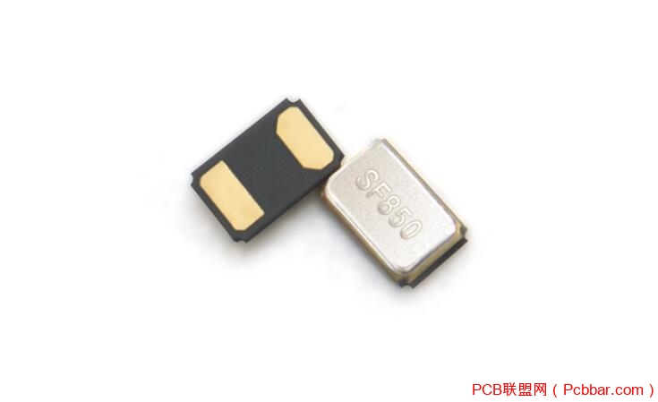

1、晶体谐振器
晶体谐振器需要需要借助于外部的时钟电路(接到主IC内部的震荡电路)才能产生振荡信号,我们可以把它理解为一个crystal(晶体)。晶体谐振器自身是无法震动的,他由电阻容元件组成,两个引脚分别连接电容两极,我们把仅由阻容元件组成的电路称之为“无源电路”。
