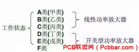

根据工作状态的不同,功率放大器分类如下:
传统线性功率放大器的工作频率很高,但相对频带较窄,射频功率放大器一般都采用选频网络作为负载回路。射频功率放大器可以按照电流导通角的不同,分为甲(A)、乙(B)、丙(C)三类工作状态。甲类放大器电流的导通角为360°,适用于小信号低功率放大,乙类放大器电流的导通角等于180°,丙类放大器电流的导通角则小于180°。乙类和丙类都适用于大功率工作状态,丙类工作状态的输出功率和效率是三种工作状态中最高的。射频功率放大器大多工作于丙类,但丙类放大器的电流波形失真太大,只能用于采用调谐回路作为负载谐振功率放大。由于调谐回路具有滤波能力,回路电流与电压仍然接近于正弦波形,失真很小。
开关型功率放大器(Switching Mode PA,SMPA),使电子器件工作于开关状态,常见的有丁(D)类放大器和戊(E)类放大器,丁类放大器的效率高于丙类放大器。SMPA将有源晶体管驱动为开关模式,晶体管的工作状态要么是开,要么是关,其电压和电流的时域波形不存在交叠现象,所以是直流功耗为零,理想的效率能达到100%。

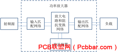

电路组成
放大器有不同类型,简化之,放大器的电路可以由以下几个部分组成:晶体管、偏置及稳定电路、输入输出匹配电路。

1-3、输入输出匹配电路
匹配电路的目的是在选择一种接受的方式。对于那些想提供更大增益的晶体管来说,其途径是全盘的接受和输出。这意味着通过匹配电路这一个接口,不同的晶体管之间沟通更加顺畅,对于不同种的放大器类型来说,匹配电路并不是只有“全盘接受”一种设计方法。一些直流小、根基浅的小型管,更愿意在接受的时候做一定的阻挡,来获取更好的噪声性能,然而不能阻挡过了头,否则会影响其贡献。而对于一些巨型功率管,则需要在输出时谨小慎微,因为他们更不稳定,同时,一定的保留有助于他们发挥出更多的“不扭曲的”能量。
典型的阻抗匹配网络有L匹配、π形匹配和T形匹配。其中L匹配,其特点就是结构简单且只有两个自由度L和C。一旦确定了阻抗变换比率和谐振频率,网络的Q值(带宽)也就确定了。π形匹配网络的一个优点就是不管什么样的寄生电容,只要连接到它,都可以被吸到网络中,这也导致了π形匹配网络的普遍应用,因为在很多的实际情况中,占支配地位的寄生元件是电容。T形匹配,当电源端和负载端的寄生参数主要呈电感性质时,可用T形匹配来把这些寄生参数吸收入网络。

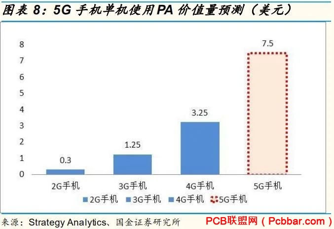

5G 手机功率放大器(PA)用量翻倍增长:PA 是一部手机最关键的器件之一,它直接决定了手机无线通信的距离、信号质量,甚至待机时间,是整个射频系统中除基带外最重要的部分。手机里面 PA 的数量随着 2G、3G、4G、5G 逐渐增加。以 PA 模组为例,4G 多模多频手机所需的 PA 芯片为5-7 颗,预测 5G 手机内的 PA 芯片将达到 16 颗之多。
5G 手机功率放大器(PA)单机价值量有望达到 7.5 美元:同时,PA 的单价也有显著提高,2G 手机用 PA 平均单价为 0.3 美金,3G 手机用 PA 上升到 1.25 美金,而全模 4G 手机 PA 的消耗则高达 3.25 美金,预计 5G 手机PA 价值量达到 7.5 美元以上。

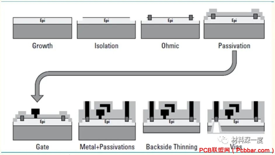

典型的 GaN 射频器件的加工工艺,主要包括如下环节:外延生长-器件隔离-欧姆接触(制作源极、漏极)-氮化物钝化-栅极制作-场板制作-衬底减薄-衬底通孔等环节。
GaN射频器件的加工工艺
