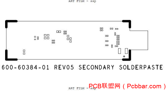

方法一、上游研发设计单位通过pcb设计软件导出图纸直接供给下游生产单位(如图一),生产单位再根据工程师的经验结合产品的性质进行处理,有的直接打印后在图纸上手动添加信息;有的利用PDF编辑功能在图片上添加缺少的信息;
图一

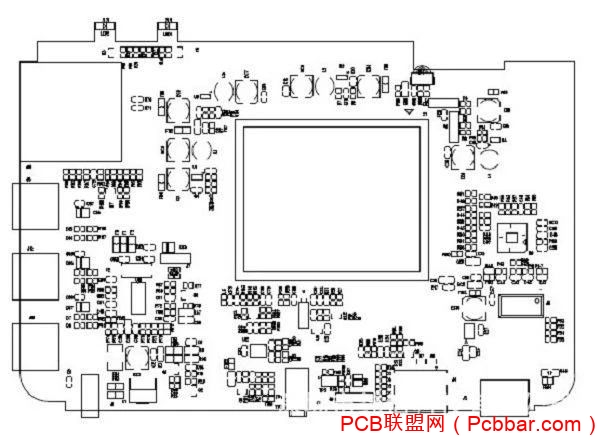

方法二、利用 Gerber 解析软件导出 DXF 文件(如图二),在 CAD 等图形设计软件中添加极性等标识后导出;
图二

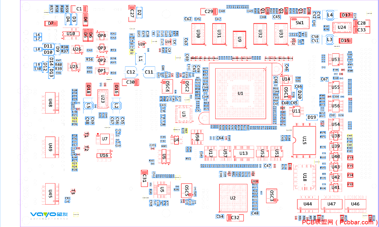

望友 VayoPro-SMT Expert 是一款智能化的SMT程序制作软件,制作装配图非常高效,完全不同于上述传统方式。软件读入 CAD 数据后,只需通过快捷设置规则分组来对不同类器件进行显示区分,然后软件智能处理,一键输出装配图(矢量图),如下图三所示。装配图上极性点、丝印、是否装配等等信息一应俱全。
图三

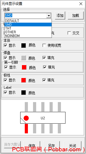

该装配图的设置说明如下,在软件中可快捷完成元件显示设置,如下图四;
1、需要贴装的有极性表贴器件,显示为红色,且标识出极性点(及第一引脚)。
2、需要安装的无极性元件表贴器件,显示为蓝色。
3、不需要安装的表贴器件,显示为黄色,并打叉标记。
4、其它器件封装只显示焊盘,轮廓显示为灰色。
图四
