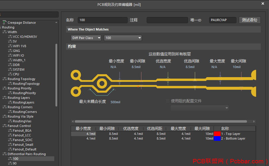

AD19中怎么设置差分与差分之间的间距,差分与其它信号线之间的间距

规则里面有个,Routing栏最底下那个Differential Pairs Rouying 设计差分线间距。差分线与别的线的间距可以新建个Clearance高级规则设置下网络间距最方便

+08:00C086联盟网8698..png      我用之前的方法试过了,但没用,差分对之间还是会报错

试一试这个
15
42
42
发表于 2021-7-2 16:44:29 | 显示全部楼层
记得提高优先级
